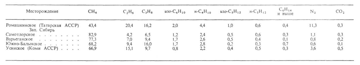

Состав газов нефтяных попутных отличается от состава природных газов меньшим содержанием метана, повыш. содержанием этана, пропана, бутанов, пентанов и более тяжелых предельных углеводородов (см. табл.). Наряду с углеводородами газы нефтяные попутные могут содержать N2, CO2, H2S (в отдельных случаях до 20% и более), COS, CS2, меркаптаны, тиофены, Не, Аг, а также пары Н2О.
СОСТАВ НЕФТЯНЫХ ПОПУТНЫХ ГАЗОВ НЕКОТОРЫХ НЕФТЕГАЗОВЫХ МЕСТОРОЖДЕНИЙ СССР (% по объему)
