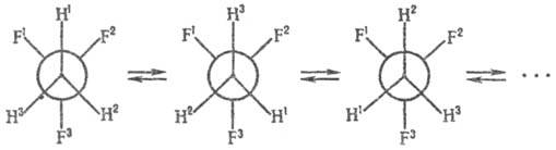

Примером гомотодюмеризации является обмен окружения гомотопных атомов (занимают в молекуле структурно-эквивалентные положения) водорода или фтора в молекуле 1,1,1-трифторэтана, происходящий при внутр. вращении вокруг оси связи С—С:

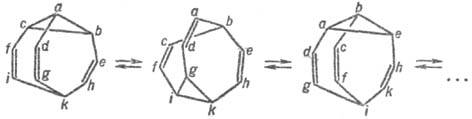

Пример гетеротопомеризации-обмен гетеротопных атомов (занимают в молекуле структурно-неэквивалентные положения) в молекуле бульвалена, происходящий по механизму таутомерной 3,3-сигматропной перегруппировки Коупа (т. наз. топомеризация валентных связей, или структурная топомеризация):
В данной системе любой атом водорода или углерода поочередно попадает в четыре разл. положения: аллильное, два винильных и циклопропаноидное. В молекуле бульвалена благодаря топомеризации реализована подвижная система хим. связей (пример соед. с флуктуирующей структурой).
