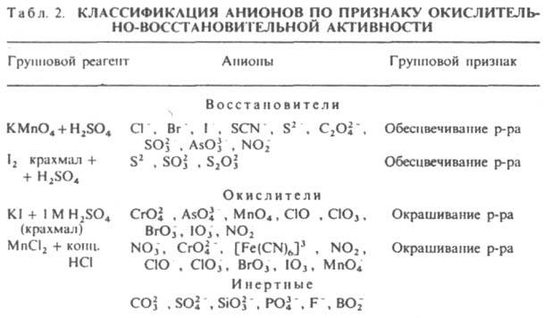

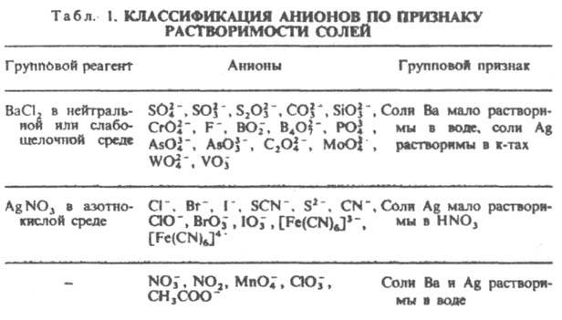

реагенты в анализе анионов служат только для их обнаружения (в отличие от катионов, где такие реактивы служат и для разделения). Для отделения катионов, мешающих обнаружению анионов, анализируемый р-р предварительно обрабатывают 1 М р-ром соды для осаждения карбонатов, гидроксокарбонатов и гидроксидов тяжелых металлов (на карбонат-ион, возможно имеющийся в пробе, проводят предварит. испытание). При наличии в анализируемом в-ве ионов, для к-рых существуют селективные реагенты, их обнаружение проводят из исходного р-ра с помощью характерных индивидуальных
р-ций (дробный метод). При этом обычно сначала изолируют мешающие компоненты осаждением или маскированием, а затем специфич. р-цией идентифицируют искомый ион. Основой для создания дробного анализа послужило получение большого набора реагентов органических на ионы неорг. в-в, а также разработка техники капельного анализа. Разработан дробный метод полного качественного анализа катионов и анионов. Техника проведения качественного анализа развивается в направлении отказа от макрометодов и перехода к полумикро- (100-10 мг), микро- (10-0,1 мг) и ультрамикрометодам (менее 0,1 мг). Полумикроанализ широко применяют в учебной работе; микро- и ультрамикроанализ - при исследовании биол. объектов, а также в электронной технике, особенно полупроводниковой, и радиохимии. Количеств, характеристика методик качественного анализа - предел обнаружения, т.е. миним. кол-во искомого компонента (в мкг или нг), к-рое м. б. надежно идентифицировано: для р-ров используется величина предельной концентрации Сx, min или обратная ей величина предельного разбавления Dх (предельный объем р-ра, к-рый приходится на 1 мкг определяемого компонента). Предел обнаружения и Сх, min связаны друг с другом выражением:
