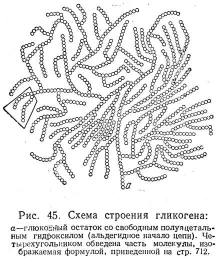

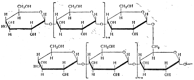

Он представляет собой сильно разветвленную цепь, построенную из глюкозных остатков, соединенных главным образом связями α-1,4'; в точках ветвления имеются связи α-1,6'. Как показало изучение β-декстринов, образующихся при расщеплении гликогена β-амилазой, точки ветвления в центральных частях молекулы разделены лишь тремя-четырьмя глюкозными остатками; периферические цепи гликогена состоят в среднем из семи — девяти глюкозных остатков.
β-Амилазой гликоген расщепляется обычно всего на 40—50%.
Гликоген еще более разветвлен, чем амилопектин. Строение молекулы гликогена можно изобразить схемой, приведенной на рис. 45, а строение части молекулы, обведенной на этой схеме четырехугольником, — формулой, приведенной ниже:
