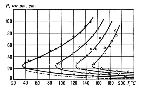

Кривые, выражающие критическое давление как функцию температуры, имеют вид т. н. полуострова цепного воспламенения (см. рис.). В качестве примера приведены полуострова воспламенения для окисления силана при различном его содержании в кислороде. Аналогичная картина наблюдается практически для всех реакций окисления и многих реакций фторирования. Экспериментально наблюдаемые зависимости полностью соответствуют теории.

Полуострова воспламенения смеси силана с кислородом.
