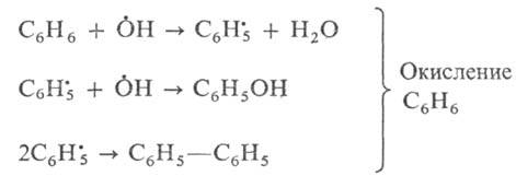

Механизм хим. индукции заключается в участии одних и тех же промежут. в-в-активных частиц-в каждой из двух сопряженных р-ций. Одна из р-ций порождает такие частицы в кол-ве, достаточном для квазистационарного течения обеих р-ций. Пример - окисление бензола Н2О2. Бензол не реагирует непосредственно с Н2О2 в водном р-ре, но при добавлении в р-р к.-л. соли Fe(II) окисляется до фенола С6Н5ОН и бифенила С12Н10. Р-цию ведут радикалы ОН•, образующиеся при окислении пероксидом Fe2+ до Fe3+ . В этом примере сопряженные реакции - окисление С6Н6 и окисление Fe2+ , обе р-ции идут с участием ОН . Полная схема механизма взаимодействия:
