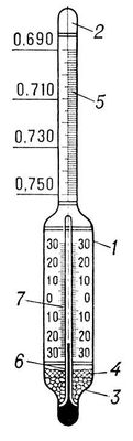

К ареометрам постоянного веса относятся денсиметры (рис. 1), шкалы которых градуируются в единицах плотности (ранее распространённые ареометры со шкалами, градуированными в условных единицах — градусах Бомё, Брикса, Траллеса и др., теперь не допускаются к применению), и ареометры для измерений концентрации растворов, шкалы которых градуируются в % по объёму или по массе. Многие ареометры, предназначенные для измерений концентрации веществ в определённых жидких смесях и растворах, имеют специальные названия: лактоденсиметры, которыми определяют жирность молока, спиртомеры — содержание спирта в воде, сахаромеры — содержание сахара в сиропах (по массе, в %), и т. д. Плотность у денсиметров отсчитывается непосредственно по шкале. Цена деления шкалы эталонных денсиметров составляет 0,0001, 0,0002 и 0,0005 г/см3, у рабочих (в зависимости от пределов измерений) — от 0,0005 до 0,02 г/см3, у ареометров для измерений концентрации — от 0,1 до 2%.

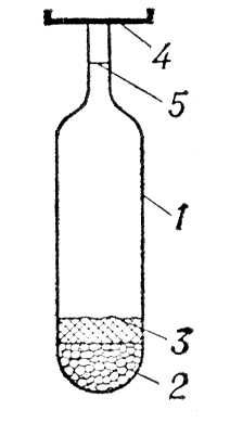

При измерениях плотности ареометром постоянного объёма (рис. 2) остаётся неизменным объём погруженной части прибора, что достигается изменением веса ареометра. Плотность определяется по массе гирь, снятых или добавленных для того, чтобы ареометр погрузился до метки, указывающей объём вытесненной жидкости. Плотность твёрдых тел измеряют ареометрами постоянного объёма с дополнит. тарелкой, присоединённой к корпусу ареометра снизу (ареометрические весы) (см. Гидростатическое взвешивание).

Рис. 2. Ареометр постоянного объёма: 1 — корпус; 2 — балласт; 3 — связующее вещество; 4 — тарелка для гирь; 5 — кольцевая метка.
Рис. 1. Денсиметр (стеклянный): 1 — полый корпус; 2 — трубчатый стержень; 3 — балласт; 4 — связующее вещество; 5 — шкала плотности; 6 — встроенный термометр; 7 — шкала температуры.
