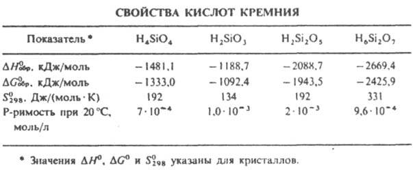

КРЕМНИЕВЫЕ КИСЛOТЫ, соед. общей ф-лы nSiO23mН2О. Известны: ортокремниевая к-та H4SiO4 (плотн. аморфной 2,1-2,3 г/см , о др. св-вах см. табл.), мстакремниевая H2SiO3, пирокремниевая H6Si2O7, дикремниевые H2Si2O5 и H10Si2O9 (р-римость в воде при 20 °С 2,9310-4 моль/л) и поликремниевые к-ты.
Кремниевые кислоты-слабые к-ты; для H2SiO3 К1 =(2-3).10-10, К2=10-11-10-13; для H4SiO4 К1=2-10-10, К2=К3=K4=2.10-12. Р-ры кремниевых кислот могут быть получены: р-рением аморфного SiO2 в воде; из р-ров силикатов щелочных металлов взаимод. с к-тами, ионным обменом или электродиализом; гидролизом соед. кремния (напр., хлорсиланов); поликонденсацией одних кремниевых кислот до других и т.д. В равновесном р-ре аморфного SiO2 находятся мономерные формы кремниевых кислот, в осн. H4SiO4. Ортокремниевая к-та стабильна при комнатной т-ре, если концентрация SiO2 в р-ре составляет менее ~0,01% по массе (т.е. не превышает р-римость твердой фазы аморфного кремнезема). Переход H4SiO4 в р-р можно представить схемой:
(SiO2)x+2Н2ОDH4SiO4+(SiO2)x-1
