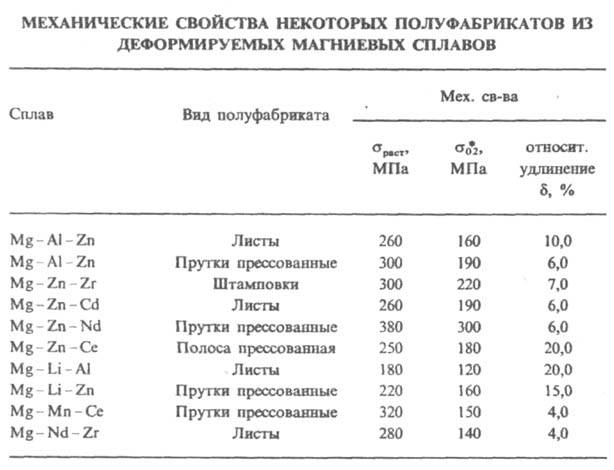

* Условный предел текучести при растяжении (остаточная деформация 0,2%).
Повышения коррозионной стойкости достигают максимально возможным снижением кол-ва вредных примесей, особенно Ni, Fe, Cu, Si и др. Жаропрочные литейные сплавы пригодны для длит. эксплуатации при 250-300 °С. Эти сплавы в осн. легированы РЗЭ и Zr, а также Zn. Перед применением такие сплавы упрочняют разл. методами термич. обработки (закалка, старение, отпуск, отжиг и т.п.). После обработки длит. прочность этих сплавов за 100 ч составляет 70-115 МПа при 250 °С, 50-60 МПа при 300 °С, 25 МПа при 350 °С. Выплавляют литейные магния сплавы в шахтных, отражательных, тигельных индукционных печах. Отливки получают литьем в песчаные, гипсовые и др. формы, литьем в кокиль, под давлением, полужидкой штамповкой. Из деформируемых магния сплавов получают листы, прутки, штамповки, плиты и др. полуфабрикаты, изготовляемые прессованием, прокаткой, ковкой и др. Прочность деформируемых магния сплавов 180-380 МПа (см. табл.). Узлы и детали из полуфабрикатов изготовляют после горячей обработки давлением, термич. обработки, учитывая анизотропию их мех. св-в. Для увеличения коррозионной стойкости магния сплавы защищают неметаллич. неорг. покрытиями, лаками, красками. При соединении деталей из магния сплавов с деталями из др. металлов следует избегать контактной коррозии. Коррозионная защита магния сплавов обеспечивает надежную работу деталей из них в атм. условиях, щелочных средах, минер. маслах, бензине, керосине. Магния сплавы не применяют для работы в морской воде, р-рах и парах солей и к-т. Нек-рые высокопрочные деформируемые магния сплавы склонны к коррозии под напряжением. Магния сплавы широко используют в автомобильной пром-сти, тракторостроении (коробки передач, картеры двигателей, барабаны колес и др.), электро- и радиотехнике (корпуса приборов, детали электродвигателей), в оптич. (корпуса биноклей и фотоаппаратов) и текстильной пром-сти (бобины, шпульки, катушки), полиграфии (клише, матрицы), авиационной и ракетной технике (детали корпусов и двигателей) и др. Литература
