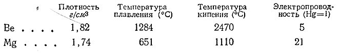

Получают Be и Mg в элементарном состоянии обычно путем электролиза их расплавленных хлористых солей. Оба они представляют собойбелые металлы, на воздухе довольно медленна покрывающиеся тонкой окисной пленкой, придающей им матовый вид. Их важнейшие константы сопоставлены ниже:
Серовато–белый бериллий довольно тверд и хрупок, серебристо–белый магний значительно мягче и пластичнее. Оба элемента (особенно Mg) находят значительное применение как самостоятельно, так и в виде сплавов с другими металлами.
