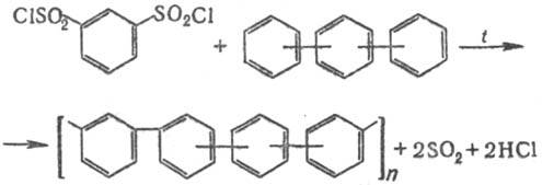

2) Полиарилирование ароматич. соед. при термич. разложении ароматич. дисульфохлоридов.
Для синтеза используют обычно м-бензолдисульфохло-рид и смесь изомерных терфенилов; р-ция протекает по схеме:
Процесс проводят в две стадии: при 255-275 °С получают р-римый и плавкий полифенилен, затем из смеси его с м-бензол-дисульфохлоридом формуют изделия, к-рые отверждают при 300-325 °С. В результате образуется неплавкий и нерастворимый полифенилен.

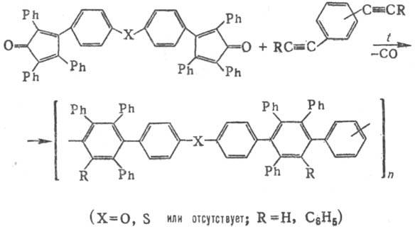

3) Взаимодействие по р-ции Дильса-Альдера диэтинильных ароматич. соед. и бис-тетраарилциклопентадиенонов (тетрациклонов) или бис-2-пиронов с послед. ароматизацией.
Из тетрациклонов получают при 180-250 °С фенилирован-ные полифенилены (мол. м. 20000-100000) по схеме:

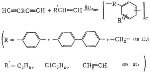

4) Полициклотримеризация (см. Полициклизация)ди-и моноэтинильных соед. по схеме:
На первой стадии в р-ре в присут. катализатора, напр. Циглера-Натты (С2Н5)2 А1С1-ТiС14, получают плавкие и р-римые форполимеры, содержащие концевые этинильные группы, на второй при 200-300 °С (обычно при переработке их в изделия) образуются сетчатые полифенилены.

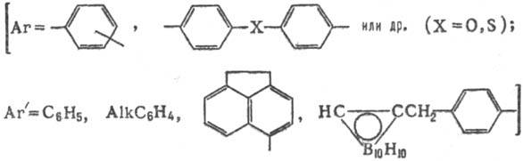

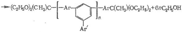

5) Полициклоконденсация кеталей ди- и моноацетилари-ленов в присут. кислых катализаторов по схеме:
Процесс проводят в две стадии, как и в предыдущем методе. Из смеси ди- и моноацстилароматич. соед. в присут. триэтилортоформиата НС(ОС2Н5)3 вначале получают форполимер, к-рый м. б. модифицирован одним из способов: 1) концевые ацетильные группы превращают в группы, способные к полимеризации или циклотримеризации; 2) вводят в цепь полифенилена способные к полимеризации фрагменты, напр. аценафтиленовые группы. На второй стадии получают полифенилен трехмерной структуры, осуществляя полимеризацию и (или) циклотримеризацию модифицир. форполимера или взаимод. немодифицир. форполимера с отвердителем, напр. с кремнийорг. соед., содержащим концевые группы SiH.
