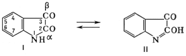

Изатин, гетероциклическое соединение; кристаллы жёлто-красного цвета, tпл 203,5 С. Изатину свойственна таутомерия; он существует как в лактамной (I), так и в лактимной (II) форме:
