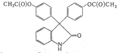

ИЗАФЕНИН [3,3-бис-(4-ацетоксифенил)-2-индолинон, фенисан, эулаксин), мол. м. 401,4; бесцв. кристаллы со слабым запахом уксусной к-ты; т. пл. 240-242 °С; не раств. в воде и этаноле.
Получают действием фенола на изатин в присут. H2SO4 с послед. ацетилированием промежут. продукта уксусным ангидридом. Слабительное ср-во. В кишечнике образует дигидроксифенилизатин, вызывающий раздражение рецепторов слизистой оболочки и усиление перистальтики. Г. Я. Шварц.
