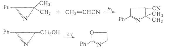

В безводной НСlO4 производные 2H-азиринов ведут себя как карбкатионы1008-41.jpg Присоединение хлор-ангидридов и ангидридов карбоновых к-т по связи1008-42.jpg дает N-ацил-2H -замещенные азиридины, к-рые в мягких условиях перегруппировываются в оксазолины или ацйклич. соединения. Восстановление 2H-азиринов с помощью LiAlH4- удобный и стереоспецифич. синтез цис-азиридинов; каталитич. гидрирование (катализаторы - Pd/C, Ni-Ренея) сопровождается расщеплением связи1008-43.jpg 3-Арил-и 3-амино-2H-азирины димеризуются под действием карбонилов металлов VI гр., давая производные пиррола или индола. Реакционноспособная двойная связь в 2H-азиринах легко участвует как 21008-44.jpg-компонента в диеновом синтезе. При фотолизе арил-2H-азирины претерпевают необратимое раскрытие цикла с образованием 1,3-диполярных нитрил-илидов, к-рые легко вступают во внутри- или межмолекулярное 1,3-Диполярное циклоприсоединение, напр.:
