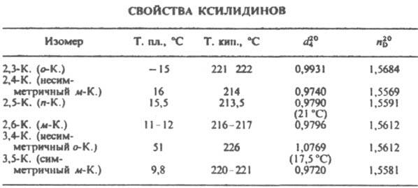

В пром-сти ксилидины получают восстановлением смеси нитроксилолов - продукта нитрованияксилолов, содержащего 5 изомеров. Восстановление осуществляют: 1) чугунной стружкой при т-ре кипения смеси нитроксилолов; 2) водородом в паровой фазе в присут. медно-никелевого катализатора на носителе при 200 °С и 0,8-1,0 МПа (выход 95,8%). Образуется смесь изомерных ксилидинов (т. наз. техн. ксилидин), содержащая 40-60% 2,4-ксилидина и 10-20% 2,5-ксилидина. Ее разделяют фракционной кристаллизациейсолей. Напр., 2,4-ксилидин извлекают обработкой 80%-ной уксусной к-той с послед. отфильтровыванием ацетата и омылением его 20%-ным водным р-ром NaOH. После отделения 2,4-изомера выделяют 2,5-ксилидин в виде гидрохлорида.
наиб. практич. ценность имеют 2,4- и 2,5-ксилидины, применяемые в произ-ве азокрасителей и пигментов. 2,6-Ксилидин используют в синтезе пестицидов, 3,4-ксилидин -лек. в-в. Техн. ксилидин - высокооктановая добавка к авиац. бензинам, ускоритель вулканизации, антиоксидант (напр., для древесины), вспениватель при флотациируд.
Для 2,4-ксилидина и 3,4-ксилидина т. всп. 93 °С и 97 °С соотв.
