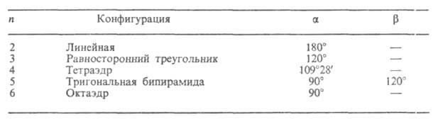

ГИЛЛЕСПИ ТЕОРИЯ, система постулатов и правил для объяснения и предсказания геом. конфигурации молекул на основе принципа Паули и модели отталкивания электронных пар валентных орбиталей. Согласно Гиллеспи теории, пространственная направленность хим. связей поливалентного атома в молекуле зависит прежде всего от общего числа электронов в его валентной оболочке. Электронные облака связывающих атомы электронных пар и электронов на несвязывающих орбиталях (т.е. неподеленных пар валентной оболочки атомов) грубо представляются в виде жестких сфер соотв. меньшего и большего диаметров. Атомный остов, включающий ядро и внутр. электронные оболочки, также считается сферическим (с нек-рыми исключениями). Сферич. облака электронных пар окружают остов так, что их взаимное отталкивание минимально, т.е. они максимально удалены друг от друга. Такая модель позволяет оценивать валентные углы в молекулах. Идеальные конфигурации и значения валентных углов1112-28.jpg для молекул с числом п сфер одинакового диаметра приведены в таблице.
ТИПЫ КОНФИГУРАЦИЙ МОЛЕКУЛ
