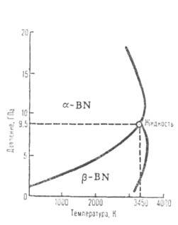

Диаграмма состояния нитрида бора.

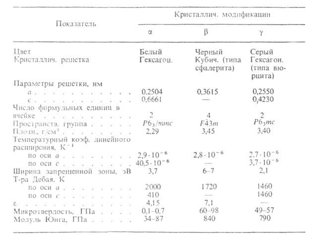

СВОЙСТВА НИТРИДА БОРА
