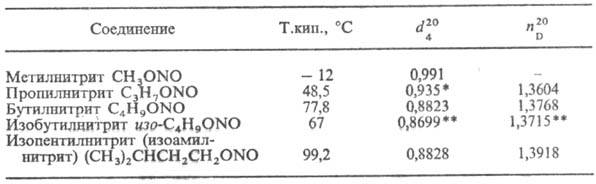

НИТРИТЫ ОРГАНИЧЕСКИЕ, эфиры азотистой к-ты HNO2. Содержат одну или неск. групп —О—N=O, связанных ковалентной связью с атомом углерода орг. радикала. Низшие алкилнитриты-газы, остальные - бесцв. или желтоватые жидкости, не раств. в воде, смешиваются с обычными орг. р-рителями. Нитриты органические более летучи, чем изомерные им нитросоединения. Физ. св-ва нек-рых нитритов органических приведены в таблице.
СВОЙСТВА НЕКОТОРЫХ ОРГАНИЧЕСКИХ НИТРИТОВ
* При 21 °С. ** При 22 °С.
