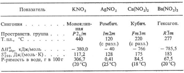

Кристаллич. структуры известны лишь для неск. безводных нитритов (см. табл.). Анион NO-2 имеет нелинейную конфигурацию; угол ONO 115°, длина связи N—О 0,115 нм; тип связи М—NO2 ионно-ковалентный.
СВОЙСТВА НЕКОТОРЫХ НЕОРГАНИЧЕСКИХ НИТРИТОВ
Хорошо раств. в воде нитриты К, Na, Ba, плохо-нитриты Ag, Hg, Сu. С повышением т-ры р-римость нитритов увеличивается. Почти все нитриты плохо раств. в спиртах, эфирах и малополярных р-рителях.
