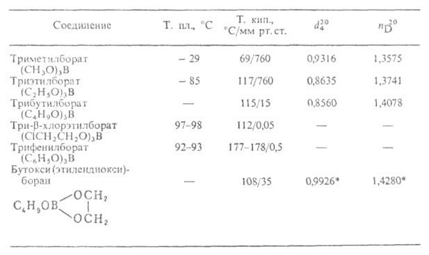

СВОЙСТВА ОРГАНИЧЕСКИХ БОРАТОВ
* При 25°С.
Низшие алкилбораты - летучие жидкости; горят зеленым пламенем (качеств. р-ция на бор). Для боратов (кроме метил-и этилбората) характерно почти точное совпадение численных значений их мол. массы и т-ры кипения (в °С) при нормальном давлении.
