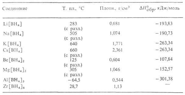

Табл. 1. - СВОЙСТВА ВОРОГИДРИДОВ МЕТАЛЛОВ

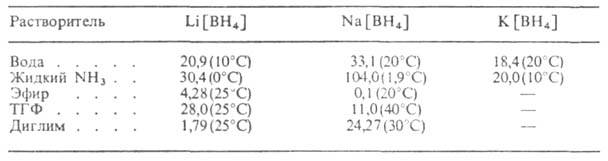

Табл. 2. - РАСТВОРИМОСТЬ БОРОГИДРИДОВ МЕТАЛЛОВ (в воде-% по массе, в остальных растворителях - г в 100 г)
