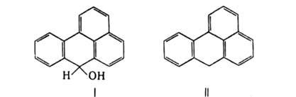

восстанавливается щелочным раствором Na2S2O4
до дигидробензантрона (ф-ла I), Zn-пылью - до бензантрена (II).
