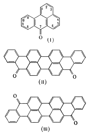

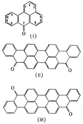

Бензантроновые красители, группа кубовых красителей, получаемых на основе бензантрона. Молекула бензантрона (I)
состоит из четырёх конденсированных шестичленных колец. Сам бензантрон не обладает красящими свойствами. Бензантроновые красители получают конденсацией двух молекул бензантрона с отщеплением четырёх атомов водорода и образованием двух углерод-углеродных связей. В зависимости от условий конденсации получают виолантрон (II) или изовиолантрон (III).
Оба вещества вместе с их разнообразными производными — кубовые красители, отличающиеся очень высокой прочностью, разнообразием и яркостью тонов окраски; некоторые из них применяют также как прочные пигменты. Виолантрон — кубовый тёмно-синий О, получают сплавлением бензантрона с КОН или со смесью КОН и NaOH при 225°С. Щелочной раствор продукта его восстановления гидросульфитом (т. н. куб) — красновато-фиолетового цвета. Он окрашивает хлопок в тёмно-синий цвет, очень прочный к действию света и хлора. Диметоксивиолантрон — кубовый ярко-зелёный С, получают окислением виолантрона до 16, 17-диоксивиолантрона и метилированием оксигрупп. Его куб синего цвета окрашивает хлопок в очень живой синевато-зелёный цвет. Дибромдиметоксивиолантрон — кубовый ярко-зелёный Ж, получают бромированием диметоксивиолантрона; даёт окраски с желтоватым оттенком. Изовиолантрон — красно-фиолетового цвета; получают его при нагревании 3-хлорбензантрона или 3,3'-дибензантронилсульфида в среде спиртов с КОН. Из производных изовиолантрона наибольшее значение имеют галогенопроизводные, например дихлоризовиолантрон — кубовый ярко-фиолетовый К; его куб синего цвета с красной флуоресценцией окрашивает хлопок в фиолетовый цвет. Все бензантроновые красители в воде нерастворимы и на ткани наносятся в виде лейкосоединений (см Крашение).
