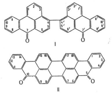

4,4'-ДИБЕНЗАНТРОНИЛ [4,4'-бис-(бенз[d, е]антрацен)-7,7-дион] (ф-ла I), мол. м. 458,5; желтые кристаллы; т. пл. 330-333 °С (с разл.);не раств. в воде, очень плохо раств. в
низкокипящих орг. р-рителях, напр., уксусной к-те, бензоле, ацетоне, метаноле, легче - в трихлорбензоле, нитробензоле (с зелено-голубым окрашиванием); в конц. H2SO4 раств. с появлением красной окраски. 4,4'-Дибензантронил превращается в дибензантрон (виолантрон, II) при нагр.: со спиртовым р-ром КОН при 170-180 °С; с АlСl3 в трихлорбензоле при 140 °С; с 80-90%-ной H2SO4 при 115-140°С (кaт. - NaNO2 или Na3AsO4); при 425 °С в течение 25 мин. Окисляется МnО2 в 96%-ной H2SO4 при 25-40 °С в 16,17-дигидроксибензантрон (16,17-дигидроксивиолантрон), метиловый эфир к-рого - кубовый зеленый краситель. 4,4'-Дибензантронил получают нагреванием бензантрона в спиртовом р-ре КОН при 120°С (кат. - СН3COONа); выход 82%. 4,4'-Дибензантронил, его галоген- и нитропроизводные (синтезируют из соответствующих бензантронов) - промежут. продукты в произ-ве антроновых кубовых красителей - виолантрона и его производных. См. также Полициклические кубовые красители. Литература: Химия синтетических красителей, под ред. К. Венкатарамана, пер. с англ., т. 5, Л., 1977, с. 165-88. Н. Б. Карпова.
