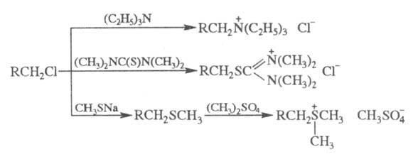

Получают цианалы хлорметилированием нерастворимого красителя (последний обрабатывают С1СН2ОСН2С1 либо СН2О и НС1), полученное w-хлорметильное производное (обычно достаточно двух групп СН2С1) вводят в р-цию с третичным амином, тетраалкилтиомочевиной или алкантиолом с послед. алкилированием диалкилсульфатом:

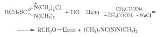

В случае тиурониевых солей также получается нерастворимый краситель либо эти соли подобно активным красителям связываются с гидроксигруппами субстрата (напр., с целлюлозой - Целл — ОН) после отщепления тиурониевых групп:
