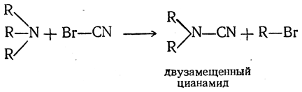

Для исследования сложных третичных аминов, в том числе и природных алкалоидов, большое значение имеет реакция между бромистым цианом и третичными аминами. С простейшими третичными аминами реакция идет согласно уравнению

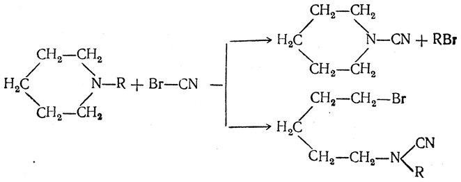

С циклическими третичными аминами реакция может идти в двух направлениях (реакции Брауна), одно из которых связано с разрывом кольца, например:
