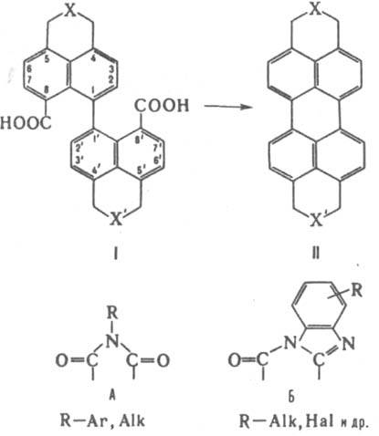

КУБОГЕНЫ, водорастворимые красители, предназначенные для крашения волокон целлюлозной природы. Представляют собой производные 1,1'-бинафтил-4,4',5,5',8,8'-гексакарбоновой кислоты (БГКК) общей ф-лы I, где X=X'=А или Б либо X=А, X'=Б.
Разработаны в СССР. Получают взаимод. БГКК с первичными аминами и (или) замещенными о-фенилендиаминами в разл. орг. р-рителях либо в воде. Выпускают в виде нeпылящих гранулир. порошков или жидких форм (конц. до 40%). Под действием восстановителей (напр., Na2S2O4, ронгалит) в щелочной среде при 95-100 °С кубогены превращ. в окрашенные соед. - производные 3,4,9,10-перилентетракарбоновой к-ты (ПТКК) общей ф-лы II. Механизм р-ции радикальный; включает стадии образования анион-радикала кубогена и циклизации его с послед. декарбоксилированием. В циклизацию кубогены вступают в виде моносолей (дисоли не образуют соед. II). При использовании в качестве восстановителей производных сульфоксиловой к-ты H2SO2 превращение I в II может протекать по цепному радикальному механизму. Благодаря мягким условиям р-ции, не требующим спец. оборудования, а также выходу, близкому к количественному, превращ. I:II проводят непосредственно на волокне при крашении и печати. Образующиеся окраски алых и красных (ф-ла II; X=X'=А), фиолетовых (X=А, X'=Б) и синих (X=X'=Б) цветов разл. оттенков отличаются яркостью, чистотой тона и высокой устойчивостью к свету, мокрым обработкам, хим. чистке и др. воздействиям. По своим колористич. св-вам кубогены соответствуют лучшим кубовым красителям, но по сравнению с последними обладают рядом преимуществ: при получении окрасок одинаковой интенсивности расход щелочных агентов и восстановителей меньше в 1,5-5 раз, из-за высокой р-римости кубогенов в воде (до 250 г/л) значительно упрощаются подготовительные операции (приготовление р-ров красителей и печатных красок), обеспечивается ровнота окрасок, а также исключается при получении выпускных форм кубогенов трудоемкая и энергоемкая стадия диспергирования, что приводит к экономии красителя, диспергаторов и смачивателей. Кубогены можно использовать совместно с кубовыми, активными и др. красителями.
