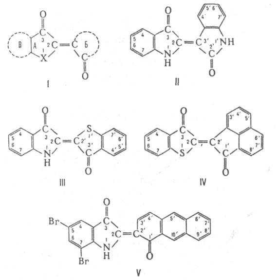

ИНДИГОИДНЫЕ КРАСИТЕЛИ, содержат характерный для родоначальника класса индиго структурный фрагмент I, в к-ром Б 5- или 6-членный гетеро- или карбоцикл, конденсированный с ароматич. ядром, В ароматич. ядро, конденсированное с 5-членным гетероциклом А (ядра В и Б м. б. полициклическими), X = NH, NHAlk, О, S, Se. Практич. значение имеют красители с X = NH или S, причем индигоидные красители, содержащие хотя бы один атом S, выделяют в подкласс тиоиндигоидных красителей. Поскольку рациональные назв. индигоидных красителей весьма сложны, для их обозначения пользуются упрощенной номенклатурой, в к-рой использованы тривиальные названия; напр., соед. II наз. 2,3'-бис-индолиндиго, III - 2-индол-2'-тионафтениндиго, IV - 2-тионафтен-2'-аценафтениндиго, V - 5,7-дибром-2-индол-2'-антрацениндиго. Симметричные индигоидные красители синтезируют окислит. конденсацией двух молекул гетероциклич. соединения, напр. 3-гидроксииндола или 3-гидрокситионафтена, содержащих активную метиленовую группу, несимметричные конденсацией, напр., названных соед. с гетеро- или карбоциклич. кетонами, хинонами, а также их производными (тиокетоны, анилы, бисульфитные производные) или с соед., содержащими достаточно активный атом Hal.
