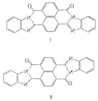

Св-вами кубовых красителей обладают только производные тетракарбоновых к-т, способные образовывать лейко-соединения при восстановлении. Наиб. важный из них продукт взаимод. нафталин-1,4,5,8-тетракарбоновой к-ты с о-фенилендиамином, к-рый в виде смеси цис- (ф-ла I) и транс-изомеров (II) используется в качестве кубового алого красителя. Индивидуальные цис-изомер (цвета бордо) и транс-изомер (оранжевого цвета), также являющиеся кубовыми красителями, дают устойчивые окраски на целлюлозных волокнах, широко используются и как органические пигменты (изомеры выделяют нагреванием их смеси со спиртовым р-ром KOH, при этом цис-изомер переходит в р-р, а транс-изомер выпадает в осадок; образовавшиеся продукты гидратации разлагают нагреванием в воде).

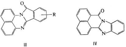

Благодаря термич. и хим. устойчивости периноновые красители используют для крашения в массе разл. полимерных материалов, в т. ч. синтетич. волокон. Для этой цели применяют периноновые красители, как имеющие св-ва пигментов, так и способные растворяться в расплавах полимеров (см. Полимерорастворимые красители), напр. продукты взаимод. 1,8-нафтилендиамина с фтале-вым (III; R = H, оранжевого цвета) или тетрахлорфталевым ангидридами (III; R = Cl4, красного цвета).
Продукт взаимод. нафталевого ангидрида и о-фенилен-диамина (IV)-люминофор широкого назначения. Его замещенные используются также в качестве полимерораство-римых и дисперсных желтых красителей.

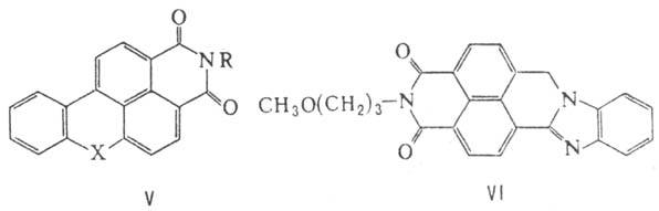

Практич. значение имеют имиды пери-дикарбоновых к-т общей ф-лы V (X = О. S) и их замещенные по ксантсновому (тиоксантеновому) ядру, дающие яркие, флуоресцирующие при дневном свете и одновременно светостойкие желтые окраски. Известные ранее производные бензантрон-3,4-ди-карбоновой к-ты (V; X = СО) практич. применения не нашли.
Известны также периноновые красители, содержащие в молекуле одновременно имидазольный и имидный фрагменты; напр., соед. VI и его производные применяют как желтые дисперсные Красители. M В Казанков
