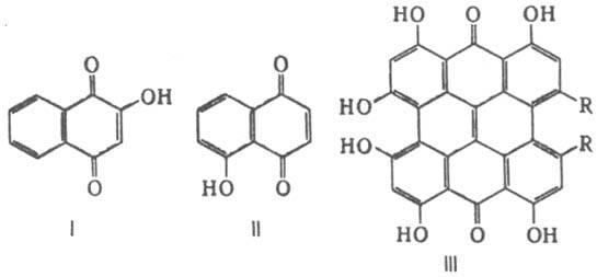

Лавсон, юглон и гиперицин

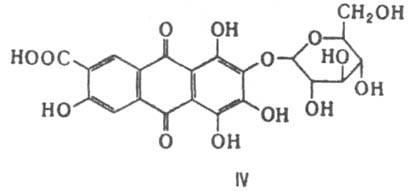

Многие ароматич. красители природные обладают физиол. активностью, напр. куркумин, коферменты типа убихинона (2,3-диме-токси-5-метил-6-полиизопренил-1,4-бензохиноны), витамины группы К - противовоспалит. действием. К частично гидрированным ароматич. красителям природным относятся антибиотики группы тетрациклина и хромомицина, окрашенные в желтый цвет. Нек-рые из красителей этого ряда все еще применяют для крашения; напр., в реставрац. работах используют ализарин-осн. красящее в-во краппа, или марены красильной (Rubia tinctorum), содержащее также пурпурин (1,2,4- тригидроксиантрахинон) - красный краситель, к-рый применяют в гистохимии для выявления Са в замороженных средах, а также как реактив на В и F- в аналит. химии: картамин (2',3',4,4',6'-пентагидроксихалкон) - желтый краситель пыльцы цветов сафлора красильного (Carthamus tinctorius); кармин, выделяемый из кошенили (самок насекомых кактусовая ложнощитовка; Coccus cacti) и применяемый в пищ. и парфюм. пром-стях. Действующее начало кармина - карминовая к-та (гликозид тетрагидроксикарбоксиантрахинона; IV); ее применяют в цитологии.
Гликозид тетрагидроксикарбоксиантрахинона

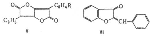

Гетероциклические красители. Кислородсодержащие гетероциклы. Известны красители природные, содержащие фурановый цикл, напр. понгамол (4-метокси-5-бензоилацетилоензофуран), выделенный, напр., из масла семян пенгамии гладкой (Pongamia glabra). К производным дигидрофурана относятся: лактон пульвиновой к-ты (V; R=Н) - светло-желтый краситель лишайника рода стикта (Sticta coronata) и др.; салицин (V; R=2-ОН) - оранжево-красный краситель лишайника рода калициум (Calicium chrysocephalum); имеются также производные аурона (VI), напр. лептозидин (З',4',6-трипидрокси-7-метоксиаурон), выделенный в виде оранжево-красного глюкозида (лептозина) из цветов кореопсиса крупноцветкового (Coreopsis grandiflora).
Салицин, аурон

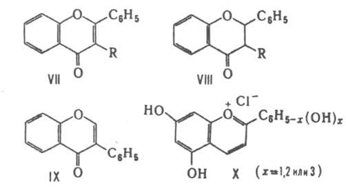

наиб. широко представлены желтые красители природные-гидрокси-, метокси- и метилендигидроксипроизводные 4-хромона и хромена. К ним относятся флавоноиды - производные флавона (VII; R=Н), флавонола (VII; R=ОН), флаванона (VIII; R=Н) и флаванонола (VIII; R=ОН), изофлавона (IX), а также антоцианидины (X), окрашивающие цветы, ягоды, плоды и овощи в красный, фиолетовый, синий и черный цвета. В природе флавоноиды существуют в виде агликонов и гликозидов, антоцианидины - только в виде гликозидов (антоцианов). Многие из них обладают антимикробным действием, а кверцетин, его 3-О-рамнозид (кверцитрин) и 3-О-рамноглюкозид (рутин) относятся к группе витамина Р. Гликозид датистицина (2',3,5,7 - тетрагидроксифлавона) используют, напр., для окраски эритроцитов и тромбоцитов, а также возбудителей сибирской язвы, стафилококкоза и др. заболеваний у с.-х. животных при исследованиях методами микроскопии.
Флавон, флавонол, флаванон и флаванонол

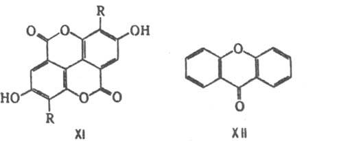

Среди красителей природных зтой группы имеются: производные кумарина, такие, как эллаговая к-та (XI; R=ОН), широко распространенная в древесине мн. пород, напр. квебрахо Колорадо (Quebracho Colorado), и ее диметиловый эфир (XI; R=ОСН3), встречающийся в корнях рода молочая (Euphorbia formosana), и др.; производные ксантона (XII) - красители желтого цвета, напр. гентизин (1,7-дигидрокси-З-метокси-ксантон), раневелин (1,4,8-тригидрокси-З-метилксантон).
Ксантон

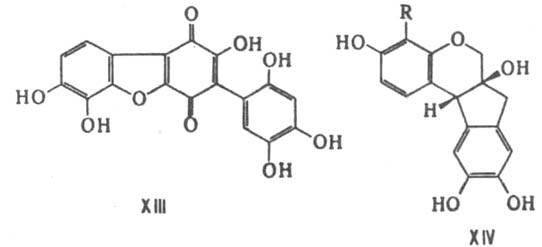

К этой группе красителей природных относятся также телефоровая к-та (XIII) - черно-фиолетовый краситель мн. видов грибов Thelephora, бразилин (XIV; R=Н) и гематоксилин (XIV; R=ОН), выделенные из древесины разл. видов красного дерева (Caesalpinia species) и кампешевого дерева (Haematoxylum campechianum). Эти бесцв. в-ва при крашении хлопка по алюминиевой протраве дают синевато-красные и фиолетовые окраски. Гематоксилин (на его основе созданы красящие р-ры специфич. действия) применяют также для цитологич. диагностики рака.

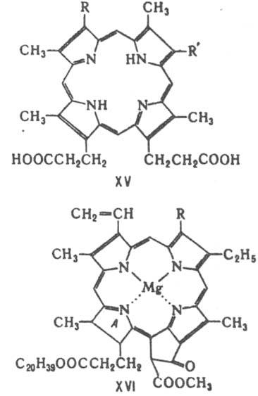

Азотсодержащие гетероциклы. К производным индола относятся наиб. древние красители природные -индиго и пурпур античный. Производные пиррола включают три важные группы красителей: 1. Красный пигмент эритроцитов крови гемоглобин-железосодержащий комплекс протопорфирина IX (XV; R=R'=СН=СН2) и белка глобина. В природе встречается ряд аналогов протопорфирина IX; наиб. близки ему по строению хлорокруопорфирин (XV; R=СНО, R'=CH=CH2) - простетич. группа пигмента хлорокруорина, содержащегося в крови червей Spirographis, и мсзопорфирин IX (XV; R=R'=C2H5), встречающийся в амбре. 2. Пигменты зеленых частей растений, содержащиеся в хлоропластах наряду с каротиноидами (в соотношении 3:1), - сине-зелeный хлорофилл а (XVI; R=СН3) и желто-зеленый хлорофилл б (XVI; R=СНО), играющие важную роль в процессах фотосинтеза (см. Хлорофиллы). Кроме того, в растениях содержится также протохлорофилл а (кольцо

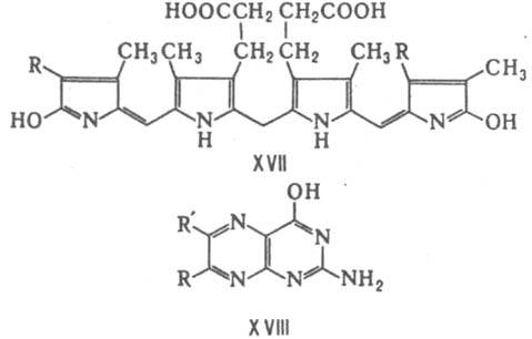

А в ф-ле XVI дегидрировано). К порфириновой группе пигментов относится и витамин В12. 3. Желчные пигменты, типичными представителями к-рых являются билирубин (XVII; R=СН=СН2), мезобилирубин (XVII; R=С2Н5), уробилин (см. Желчные пигменты). К производным феназина относятся 1-гидроксифеназин (гемипиоцианин), феназин-1-карбоновая к-та (желтые), 1-оксо-5-метил-1,2-дигидрофеназин (темно-синий), синтезируемые бактерией из рода Pseudomonas, и 1,6-дигидроксифеназин-5,10-диоксид, или иодинин (красный), вырабатываемый бактерией из рода Chromobacterim. К производным феназина относится также витамин В2 (см. Рибофлавин). Производные птеридина (XVIII; R=R'=Н) - широко распространенные пигменты, содержащиеся в крыльях бабочек и птиц, напр. ксантоптерин (XVIII; R=Н, R'=ОН), хризоптерин (XVIII; R=СН3, R'=ОН) - желтые пигменты, эритроптерин [XVIII; R=С(ОН)=С(ОН)СН2ОН, R'=Н] - красные.
