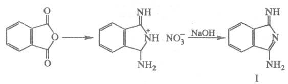

Наиб. значение имеет 1-амино-З-иминоизоиндоленин (ф-ла I, фталоцианоген 43M), получаемый натр, фталевого ангидрида, мочевины и NH4NO3 в нитробензоле при 170 0C в присуг. молибдата аммония; при действии щелочи на образующийся нитрит выделяется своб. основание:
