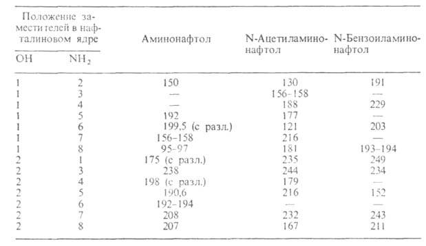

ТЕМПЕРАТУРЫ ПЛАВЛЕНИЯ (°С) АМИНОНАФТОЛОВ, ИХ N-АЦЕТИЛ-И N-БЕНЗОИЛПРОИЗВОДНЫХ
Аминонафтолы амфотерны: реагируя с минер. к-тами, образуют нафтоламмониевые соли, с едкими щелочами-нафтоляты. Окисляются на воздухе, особенно легко в щелочных р-рах, причем р-ры окрашиваются. Аминонафтолы, содержащие группы ОН и NH2 в одном кольце, при окислении превращ. в нафтохиноны. Аминонафтолы, у к-рых группы NH2 и ОН находятся в разных кольцах, могут вступать с солями диазония в азосочетание; при этом в кислой среде проявляется ориентирующее влияние аминогруппы, в щелочной-гидроксильной. Азосочетанием сначала в кислой среде, а затем в щелочной получают дисазосоединения. При взаимод. с ангидридами или хлорангидридами карболовых к-т аминонафтолы превращаются в N-ациламинонафтолы, обладающие четкими т-рами плавления, что используют для идентификации аминонафтолов.
