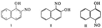

НИТРОЗОНАФТОЛЫ (гидроксинитрозонафталины), соед. общей ф-лы С10 Н8-(n+m)(ОН)n (NO)m. Практич. значение имеют соед. с п = т = 1, мол.м. 173,14-2-нитрозо-1 -нафтол, 1-нитрозо-2-нафтол и 4-нитрозо-1-нафтол (ф-лы I-III соотв.)
Существуют, как правило, в виде смеси двух таутомеров -нитрозоформы и хиноноксимной формы (напр., ф-лы IV); для соед. III преобладает первая форма, а для соед. I и II - последняя. Кристаллы желтого цвета (см. табл.); хорошо раств. в большинстве орг. р-рителей, р-рах щелочей, не раств. в воде. Обладают св-вами нафтолов и ароматич. нитрозосоединелий.

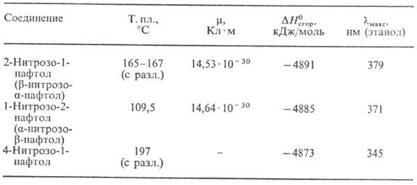

СВОЙСТВА НЕКОТОРЫХ НИТРОЗОНАФТОЛОВ

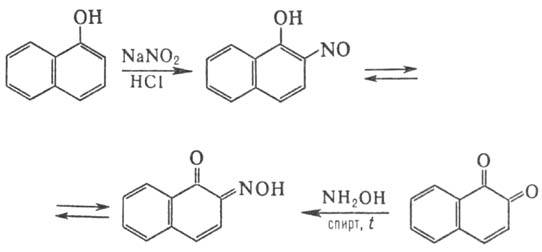

При нагр. Na-соли соед. II выше 250 °С происходит расщепление цикла, содержащего заместители, и образуется Na-соль 2-цианокоричной к-ты. Сама к-та м.б. получена при действии на соед. II сульфурилхлорида или бензолсульфохлорида. Нитрозонафтолы получают гл. обр. нитрозированием соответствующих нафтолов нитритом Na в кислой среде при пониж. т-ре; соед. I и III м.б. также получены взаимод. гидроксиламина с 1,2- и 1,4-нафтохинонами соотв., напр.:
При первом способе получения р-цию проводят в суспензии нафтола, получаемой подкислением нафтолята Na в присут. диспергатора. При нитрозировании 1-нафтола кроме соед. I в качестве побочного продукта образуется соед. III. Нитро-зирование применяют также при получении нитрозопроизводных из соответствующих гидроксинафталинсульфо-кислот.
