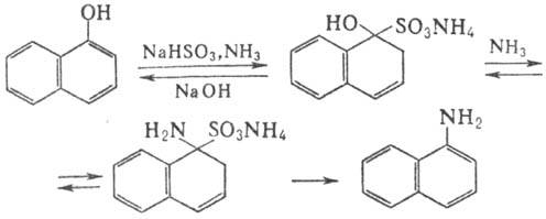

По хим. св-вам - типичные фенолы. С водными р-рами щелочей образуют р-римые в воде соли. С ангидридами и хлорангидридами орг. к-т дают ацетильные производные, со спиртами в присут. НСl или Н2SО4-эфиры, напр. метиловый эфир 2-нафтола ("яра-яра"), т. пл. 72-73 °С, т. кип. 274 °С; эфиры раств. в этаноле, не раств. в воде. При нагр. с NaHSO3 и NH3 нафтолы образуют бисульфитные производные, к-рые с избытком NH3 превращ. в нафтиламины (р-ция Бухерера - Лепти), напр.:

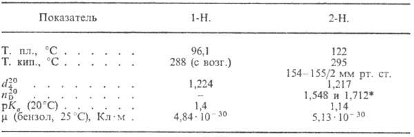

НЕКОТОРЫЕ СВОЙСТВА НАФТОЛОВ
* Двойное лучепреломление.
