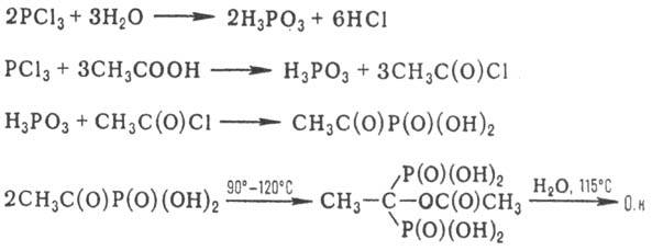

В пром-сти оксиэтилидендифосфоновую кислоту получают по схеме:
Процесс осуществляют в периодич. или непрерывном режиме. В качестве побочных продуктов в незначит. кол-вах образуются фосфорсодержащие олигомеры и полимеры. Выход оксиэтилидендифосфоновой кислоты достигает ок. 80%. Выход повышается в присут. (СН3СО)2О.
Оксиэтилидендифосфоновая кислота может быть также получена: окислением Р под давлением в присут. CH3COOH; взаимод. СН3СООН с Р4Об или смесью Р4Об3РО3; р-цией (СН3СО)2О,
