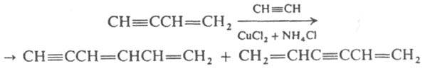

Р-ции енинов с ацетиленом, литийорг. соед., HCN, CH2N2 приводят к удлинению углеродной цепи, напр.:

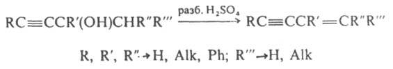

Эту р-цию используют для доказательства строения енинов. Енины с группой С=СН являются СН-кислотами и способны замещать атом водорода на атомы металлов, галогенов, а также вступать в конденсацию с карбонильными соед. Енины раздражают слизистые оболочки, дыхат. пути, кожные покровы. Получают енины дегидрогалогенированием галогенопроизводных углеводородов; дегидратацией ацетиленовых спиртов:

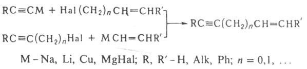

взаимод. ацетиленидов металлов с галогенопроизводными олефинов или галогенопроизводных ацетиленовых соед. с непредельными металлоорг. соед.:
