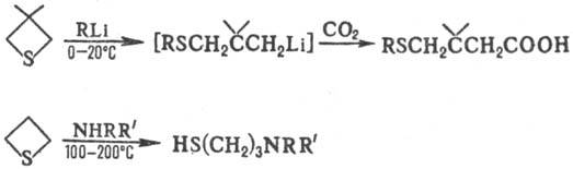

Раскрытие цикла под действием нуклеоф. агентов происходит, напр., по р-циям:

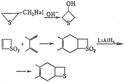

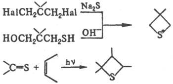

Осн. методы синтеза тиетана и его производных:
