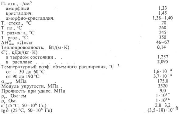

ПОЛИЭТИЛЕНТЕРЕФТАЛАТ, кристаллизующийся полиэфир ф-лы I, мол. м. (20-50)·103. Степень кристалличности и зависит от способа получения полиэтилентерефталата. Аморфный полиэтилентерефталат-твердый прозрачный с серовато-желтоватым оттенком, кристаллический-твердый непрозрачный бесцветный. Ниже приведены нек-рые св-ва полиэтилентерефталата:
Электрич. св-ва полиэтилентерефталата при т-рах до 180°С и в присут. влаги изменяются незначительно. Мех. св-ва определяются способом переработки (напр., волокна, пленки).
