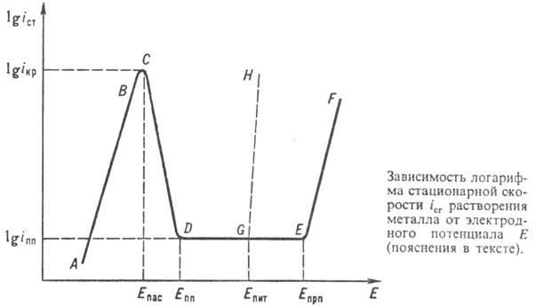

Основные закономерности пассивности металлов установлены посредством изучения зависимости от электродного потенциала E стационарной скорости iст растворения металла M (см. рис.). При изменении E путем анодной поляризации или введения в р-р окислителя (молекул O2, ионов Fe3+, Ce4+ и др.) наблюдается характерный для активного металла экспо-ненц. рост iст с повышением E (участок AB). Затем рост iст замедляется и выше нек-рого потенциала Епас скорость растворения металла резко снижается (участок CD)и принимает практически постоянное (обычно низкое) значение в интервале потенциалов Епп - Епрп(участок DE-пассивная область), после чего рост скорости растворения возобновляется (участок EF). Значение Eпас обычно наз. потенциалом пассивации, соответствующую ему скорость растворения металла iкр-критич. током пассивации , Еппи iпп - потенциалом и током полной пассивации (полной пассивности). Потенциал Eпрп, при к-ром растворение вновь ускоряется, наз. потенциалом перепассивации (EF- область перепассивации).
Описанные характерные потенциалы и токи (пассивацион-ные характеристики) определяются составами и св-вами металла и среды (см. табл.). В общем случае эти характеристики улучшаются с повышением сродства металла к кислороду, при гомогенизации структуры металлич. материала, в частности аморфизацией или созданием микрокристаллич. структуры.
Значения Enac, iкр и Еппобычно снижаются при уменьшении т-ры среды, повышении рН (от кислых до нейтральных или слабощелочных р-ров), увеличении концентрации воды 3526-27.jpg в водно-орг. р-рах электролитов. При 3526-28.jpg ниже нек-рого критич. значения (3526-29.jpg0,01-10%) оксидная пассивность металлов.
ХАРАКТЕРИСТИКИ ПАССИВНОСТИ НЕК-РЫХ МЕТАЛЛОВ В ДЕАРИРОВАННЫХ 0,5-1 M P-PAX H2SO4 при 20 25 oС (потенциалы Eпас, Епп и Епрп в В по отношению к нормальному водородному электроду, токи iкр и iпп- в А/м2) становится невозможной: вместо снижения iкр регистрируется выход на предельный анодный ток. Подобным же образом кривая E-iст трансформируется при увеличении концентрации HCl в водном р-ре, т-ры и т.п. Возможен самопроизвольный (без поляризации от внеш. источника) переход металла в пассивное состояние-самопассива-ц и я. Она происходит, если скорость катодного восстановления окислителя iок при Епас удовлетворяет соотношению: iок > iкр. При этом потенциал коррозии Eкор устанавливается в пассивной области выше Еппи отсутствует максимум на зависимости анодного тока от потенциала (см. Коррозия металлов).

При наличии в р-ре определенных активирующих анионов (Cl- , Br-, CNS- и др.) при нек-ром потенциале Eпит < Eпрпна участке GH может развиваться др. процесс нарушения пассивности металлов-локальная активация (см. Питтинговая коррозия). В области потенциалов положительнее Eпрп растворение металла обусловлено развитием нового анодного процесса, гл. обр. окисления металла до его соед. высшей валентности, не обладающих защитными св-вами (напр., CrVI вместо CrIII). В пассивной области при быстрых изменениях потенциала наблюдаются отклонения тока i от стационарного значения. В частности, при скачкообразном повышении E ток вначале резко увеличивается, в первом приближении по ур-нию:

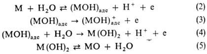

Механизм оксидной пассивности металлов. Относительно природы пассиви-рующих оксидных слоев и механизма торможения ими растворения металла традиционно существуют две точки зрения. Согласно "пленочной" концепции, пассивный металл защищен от коррозии сплошной (беспористой) поверхностной пленкой фазового оксида. Действительно, в большинстве случаев на пов-сти пассивных металлов разл. методами обнаружены и изучены фазовые оксиды толщиной обычно до неск. нм. В зависимости от природы металла и условий пассивации такие пленки по строению и св-вам различаются: они бывают одно- и двухслойными, кристал-лич., аморфными, полимерного типа, полупроводниковыми n-типа, р-типа или со св-вами p-n-перехода. Во всех случаях для барьерного слоя пленки, лимитирующего транспорт реагентов, характерна небольшая нестехиометричность, в частности избыток кислорода или недостаток катионных вакансий на внешней (обращенной к электролиту) стороне слоя. Значения Eпас и Еппдля ряда металлов (Fe в щелочных р-рах, Ni, Cu и др.) весьма близки к равновесным потенциалам металл-оксидных электродов типа M + nH2O3526-33.jpgMOn + 2nH+ + 2nе. Законы утолщения оксидных пленок во времени (логарифмич., параболич. и др.) аналогичны таковым при росте оксидных слоев и окалин в процессах газовой коррозии, а электрохим. процессы на нек-рых оксидных электродах подобны таковым на пассивных металлах. "Адсорбционная" концепция исходит из представлений об энергетич. неоднородности пов-сти металла; предполагается, что пассивность металлов может обеспечиваться долями монослоя кислорода, к-рый образуется при диссоциативной хемосорб-ции воды на металле. Хемосорбированный кислород изменяет строение двойного электрического слоя или блокирует активные центры на пов-сти, образуя прочные хим. связи с металлом (частично ковалентного типа). Пассивация долями монослоя экспериментально подтверждена для ряда систем, напр. Fe в щелочных р-рах, Pt и Ni в кислых. К тому же пассивирующие оксидные слои в нек-рых случаях настолько тонки, что их трудно считать фазовыми (Cr в к-тах). В пользу адсорбц. концепции свидетельствует тот факт, что, напр., Ni ведет себя как пассивный металл в серной к-те с добавлением ионов I- или в диметилсульфоксидных р-рах в условиях, когда на его пов-сти образуются адсорбц. слой ионов I- или молекул диметилсульфоксида (фазовые оксидные пленки отсутствуют). Кривая анодного растворения в области перехода к пассивному состоянию (участок ABCD на рис.) м. б. рассчитана на основе представлений о конкуренции анодного растворения (р-ции 2,3) и пассивирующей адсорбции кислорода (р-ции 2, 4, 5):
