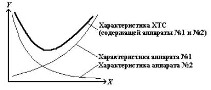

Как известно, ХТС представляет собой совокупность технологических операторов – ХТП, взаимосвязанных технологическими связями. Так как каждый ХТП имеет собственную рабочую характеристику, определяющуюся сложностью элемента, то объединение элементов в ХТС будет сопровождаться взаимным наложением рабочих характеристик элементов. Ситуация будет усугубляться при усложнении технологических связей между элементами. Таким образом, благодаря объединению элементов в систему, она приобретает новые качества, которыми не обладают элементы в отдельности. Простейший пример наложения характеристик элементов при их объединении в ХТС представлен на Рис.1.5.
Рис.1.5. Иллюстрация рабочей характеристики ХТС
На рисунке видно, что рабочие характеристики аппаратов, образующих ХТС, имеют монотонный характер без экстремумов, однако рабочая характеристика ХТС в значительной степени отличается от характеристик ее элементов.
Как известно, реальные производства содержат многие десятки технологических аппаратов, соединенных различными типами соединений и работающих как единое целое. Таким образом, даже при относительной простоте рабочих характеристик аппаратов, рабочая характеристика ХТС будет достаточно сложна, непредсказуема, и зависеть от топологии ХТС. Следует отметить, что рабочая характеристика ХТС в значительной мере может изменяться даже при неизменном наборе элементов, но при изменении ее топологии (данное свойство ХТС называется эмерджентностью). Определение рабочей характеристики ХТС возможно только в результате расчетов или промышленных испытаний.
