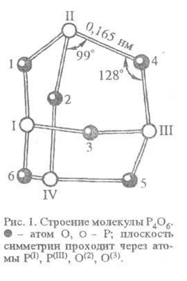

Гексаоксид тетрафосфора (устар. назв.- фосфористый ангидрид) P4O6 - белые хлопья или кристаллы с неприятным запахом. Структура молекулы твердого P4O6 показана на рис. 1; давление пара 9,34 кПа (343 К); более устойчив, чем P4O и P4O2, выше 200 0C разлагается с частичным отщеплением элементного (красного) P и разл. оксидов (P4O8, P4O10); вблизи точки затвердевания кристаллизуется. Хорошо раств. в орг. р-рителях (бензоле, CS2), что используют для очистки P4O6 перекристаллизацией. В 100 г P4O6 раств. до 1,7 г P, к-рый м. б. извлечен путем перевода в красный P при УФ облучении с послед. растворением оксида в CS2.

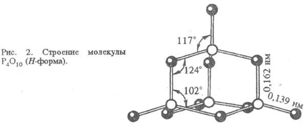

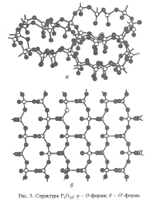

Декаоксид тетрафосфораP4O10 (или P2O5, пента-оксид; устар. назв.- фосфорный ангидрид) - бесцв. аморфное, стекловидное (G-форма) или кристаллич. в-во. Существуют две метастабильные кристаллич. модификации:гексагон. Н-форма (а = 0,744 нм, 5029-80.jpg= 87°, пространств, гр. R3С)и ор-торомбич. О-форма (а = 0,923 нм, b - 0,718 нм, с = 0,494 нм, пространств, гр. Рпат)\ одна стабильная - орторомбич. О -форма (а =1,63 нм, b= 0,814 нм, с =0,526 нм, пространств. гр. Fdd2 по нек-рым данным, тетрагон. T-форма). Структура молекулы P4O10 H-формы построена из 4 групп PO4 в виде тетраэдра, вершины к-рого занимают атомы P; 6 атомов О располагаются вдоль ребер, а 4 - по оси третьего порядка тетраэдра (рис. 2). Другие модификации имеют слоистую полимерную структуру, также построенную из тетраэдров PO4, к-рые объединены в кольца - 10-членные в случае О-формы и 6-членные в случае О'-формы (рис. 3). H-форма переходит в О-форму при 300-360 0C (переход заканчивается при 378 0C), а также при нагр. (127 0C) в течение 2 ч в запаянной ампуле. При нагр. О-формы в запаянной трубке (при 450 0C) в течение 24 ч образуется более устойчивая О'-форма. При плавлении H-формы получается, по-видимому, мономолекулярная жидкость, при плавлении О- и O'-моди-фикаций - полимерная форма жидкого P4O10. Тройные точки: для H-формы 420,5 0C, давление 478,8 кПа; для О-формы 562,5 0C, 58,0 кПа; для О'-формы 580,5 0C, 73,82 кПа.

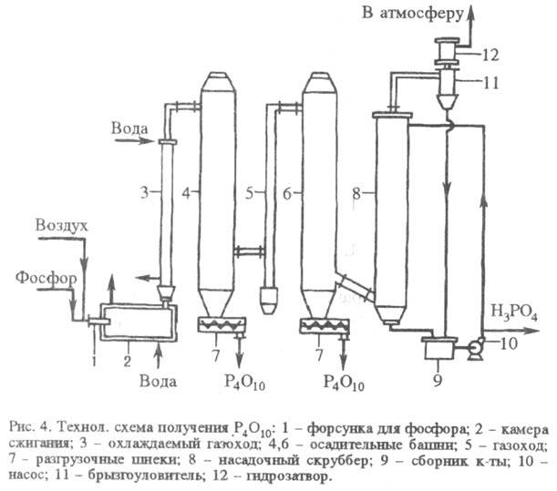

Технол. процесс произ-ва P4O10 (рис. 4) включает окисление элементного P предварительно осушенным воздухом, осаждение P4O10 и очистку отходящих газов. Окисляют P в камере сжигания. Для диспергирования P в форсунку подается воздух под давлением 500-600 кПа, осн. объем воздуха поступает через завихритель спирального типа. Сжигание P -экзотермич. процесс: P4 + 5O25030-2.jpg P4O10 + 24534,6 кДж. Реально P4O10 образуется по значительно более сложному механизму.
Ок. 20% теплоты отводится охлаждающей водой, остальное тепло выделяется в газовую фазу. Из камеры сжигания P4O10 вместе с газами направляется через водоохлаждаемый газоход в две осадительные башни. В газоходе газы охлаждаются и происходит частичная конденсация ультрафосфорной к-ты, к-рая сорбирует находящиеся в продуктах р-ции примеси (оксиды тяжелых металлов и мышьяк). Конденсирующийся ниже 364 0C P4O10 осаждается в виде белого порошка на стенках в нижней части башен. В первой башне, где образуется более крупнокристаллич. продукт, конденсируется свыше 75% от общего содержания P4O10, во второй - ок. 23%. Товарный P4O10 представляет собой в осн. гексагон. H-форму.
