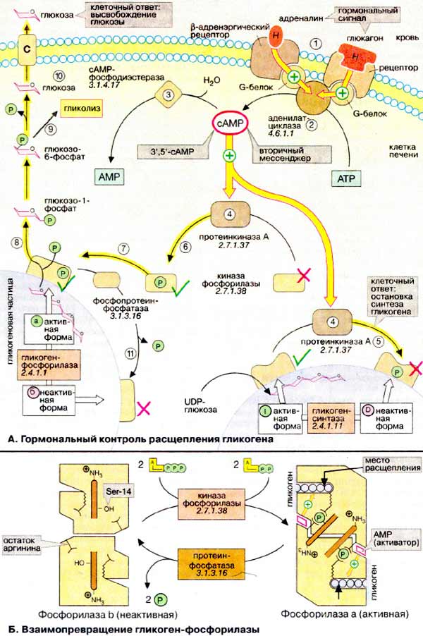

А. Гормональный контроль расщепления гликогена
Гликоген служит в организме резервом углеводов, из которого в печени и мышцах путем расщепления быстро создается глюкозофосфат. Скорость синтеза гликогена определяется активностью гликоген-синтазы (на схеме внизу справа), в то время как расщепление катализируется гликоген-фосфорилазой (на схеме внизу слева). Оба фермента действуют на поверхности нерастворимых частиц гликогена, где они в зависимости от состояния обмена веществ могут находиться в активной или неактивной форме. При голодании или в стрессовых ситуациях (борьба, бег) возрастает потребность организма в глюкозе. В таких случаях выделяются гормоны адреналин и глюкагон. Они активируют расщепление и ингибируют синтез гликогена. Адреналин действует в мышцах и печени, а глюкагон — только в печени.
Оба гормона связываются с рецепторами на плазматической мембране (1) и активируют при посредничестве G-белков аденилатциклазу (2), которая катализирует синтез 3',5'-цикло-AMФ (цАМФ) из АТФ (АТР). Зеркально противоположным является действие на этот «вторичный мессенджер» фосфодиэстеразы цАМФ (3), гидролизующей цАМФ до АМФ (AMP). В печени диэстераза индуцируется инсулином, который поэтому не препятствует воздействию двух других гормонов (не показано). цАМФ связывается и тем самым активирует протеинкиназу А (4), которая действует по двум направлениям: с одной стороны, с помощью фосфорилирования с участием АТФ в качестве кофермента она переводит в неактивную D-форму гликоген-синтазу и вследствие этого останавливает синтез гликогена (5); с другой, активирует — также путем фосфорилирования — другую протеинкиназу, киназу фосфорилазы (8). Активная киназа фосфорилазы фосфорилирует неактивную b-форму гликоген-фосфорилазы, превращая ее в активную а-форму (7). Это приводит к высвобождению из гликогена глюкозо-1-фосфата (8), который после превращения в глюкозо-6-фосфат с участием фосфоглюкомутазы включается в гликолиз (9). В печени дополнительно образуется свободная глюкоза, которая поступает в кровь (10).
По мере уменьшения уровня цАМФ активируются фосфопротеинфосфатазы (11), которые дефосфорилируют различные фосфопротеины описанного каскада и тем самым останавливают расщепление гликогена и инициируют его синтез. Эти процессы протекают в течение нескольких секунд, так что метаболизм гликогена быстро адаптируется к измененным условиям.
Б. Взаимопревращение гликоген-фосфорилазы
Структурные изменения, которые сопровождают взаимопревращения гликоген-фосфорилазы, были установлены рентгеноструктурным анализом. Фермент представляет собой димер с симметрией второго порядка. Каждая субъединица имеет активный центр, который расположен внутри белка и в b-форме плохо доступен для субстрата. Взаимопревращение начинается с фосфорилирования серинового остатка (Ser-14) вблизи N-конца каждой из субъединиц. С фосфатными группами связываются остатки аргинина соседних субъединиц. Связывание инициирует конформационные перестройки, которые существенно увеличивают сродство фермента к аллостерическому активатору АМФ. Действие АМФ и влияние конформационных изменений на активные центры приводят к возникновению более активной а-формы. После удаления фосфатных остатков фермент самопроизвольно принимает исходную b-конформацию.
