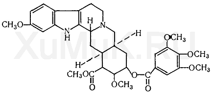

§ 47. Резерпин
Резерпин относится к алкалоидам, которые содержатся в различных видах раувольфии. В некоторых видах раувольфии кроме резерпина содержится свыше 20 других алкалоидов. Растворяется в хлороформе (1:6), слабо — в этиловом спирте (1:2000), практически не растворяется в воде и диэтиловом эфире.
