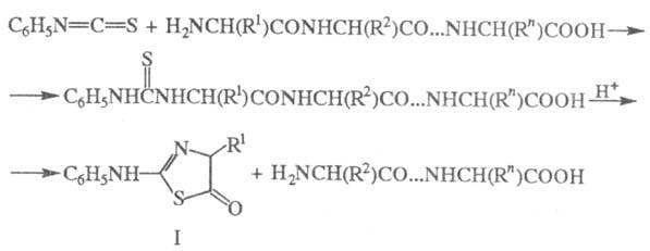

ЭДМАНА ДЕГРАДАЦИЯ, определение первичной структуры белков и пептидов путем последоват. (ступенчатого) расщепления их пептидных связей (начиная с N-конца молекулы) действием фенилизотиоцианата:
Р-цию осуществляют при рН 9 и т-ре 40 °С. В результате образуется производное 2-анилино-5-тиазолинона (ф-ла I) и белок (пептид), укороченный на один остаток аминокислоты.

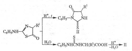

Относительно неустойчивое производное 2-анилино-5-тиазолинона непригодно для идентификации аминокислоты. Оно м. б. превращено в изомерный 1-фенилимидазолидин (тиогидантоин; II) при нагр. в кислой среде или путем гидролиза (с размыканием цикла и послед. циклизацией):
Соед. II экстрагируется и м. б. идентифицировано с помощью бумажной, тонкослойной или газожидкостной хрома-тографии. Количественно это соед. можно определить спектрофотометрически при 265-270 нм. Оставшийся белок (пептид) выделяется и подготавливается к следующему циклу деградации.
