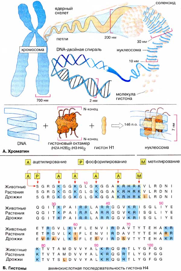

В ядре эукариот (схема на с. 98) ДНК (DNA) связана с белками и РНК. Треть нуклеопротеидного комплекса, называемого хроматином, составляет ДНК.
Геном: хроматин, гистоны;
Хроматин можно видеть в оптический микроскоп только во время деления клеток (см. с. 380), когда он находится в конденсированном виде в составе хромосом. Во время интерфазы большая часть хроматина неконденсирована. Морфологически различают эухроматин и гетерохроматин, который более конденсирован, чем эухроматин. Эухроматин соответствует участкам хромосом с активной транскрипцией.
Белки хроматина подразделяются на гистоновые и негистоновые. Гистоны (Б) — небольшие, сильно основные белки, ассоциированные непосредственно с ДНК. Они принимают участие в структурной организации хроматина, нейтрализуя за счет положительных зарядов аминокислотных остатков отрицательно заряженные фосфатные группы ДНК, что делает возможной плотную упаковку ДНК в ядре. Благодаря этому 46 молекул ДНК диплоидного генома человека общей длиной около 2 м, содержащих в сумме 6-109 пар оснований [п.о. (bp)], могут поместиться в клеточном ядре диаметром всего 10 мкм.
По две молекулы каждого из гистонов Н2А, Н2В, Н3 и Н4 составляют октамер, обвитый сегментом ДНК длиной 146 п.о., образующим 1,8 витка спирали поверх белковой структуры. Эта частица диаметром 7 нм называется нуклеосомой. Участок ДНК (линкерная ДНК), непосредственно не контактирующий с гистоновым октамером, взаимодействует с гистоном Н1. Этот белок закрывает примерно 20 п.о. и обеспечивает формирование суперспиральной структуры (соленоида) диаметром 30 нм. Когда хроматин конденсируется с образованием метафазной хромосомы, соленоидные структуры образуют петли диаметром 200 нм, содержащие ДНК длиной 80000 п.о. Петли связаны с остовом из белков (ядерный остов), причем примерно 20 петель образуют минидиски. Большое число минидисков укладывается в стопку, составляя хромосому. Вследствие этого ДНК оказывается свернута настолько плотно, что даже самая маленькая хромосома человека содержит около 50 млн п.о.
Группа негистоновых белков высоко гетерогенна и включает структурные ядерные белки, множество ферментов и факторов транскрипции (см. с. 242), связанных с определенными участками ДНК и осуществляющих регуляцию генной экспрессии и других процессов.
Б. Гистоны
Гистоновые белки интересны со многих точек зрения. Благодаря высокому содержанию лизина и аргинина (на схеме синего цвета) они, как уже упоминалось, проявляют сильно основные свойства. Кроме того, последовательность аминокислот гистонов, т. е. их первичная структура, мало изменилась в процессе эволюции. Это хорошо видно при сравнении аминокислотной последовательности гистонов млекопитающих, растений и дрожжей (см. с. 150). Так, Н4 человека и пшеницы отличаются лишь несколькими аминокислотами. К тому же размер молекулы белка и ее полярность довольно постоянны. Из этого можно заключить, что гистоны были оптимизированы еще в эпоху общего предшественника животных, растений и грибов (более 700 млн лет назад). Хотя с тех пор в гистоновых генах происходили бесчисленные точковые мутации, все они, очевидно, приводили к вымиранию мутантных организмов
Гистоны в октамере имеют подвижный N-концевой фрагмент («хвост») из 20 аминокислот, который выступает из нуклеосомы (А) и важен для поддержания структуры хроматина и контроля за генной экспрессией. Так, например, формирование (конденсация) хромосом связано в фосфорилированием (Р) гистонов, а усиление транскрипции — с ацилированием (А) в них остатков лизина. Детали механизма регуляции до конца не выяснены.
