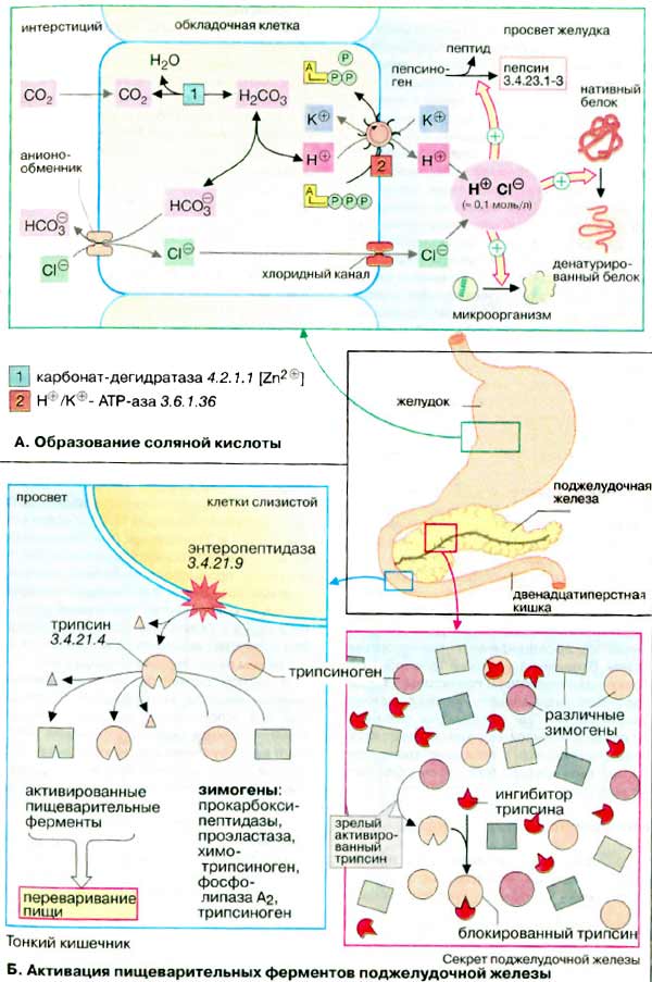

А. Образование соляной
кислоты
Секреция соляной кислоты
обкладочными клетками является процессом активного транспорта, потребляющим
энергию на преодоление градиента концентрации (см. рис. 221). Протоны соляной
кислоты транспортируются Н+/К+-АТФ-азой [2] из
цитоплазматического пространства обкладочных клеток в просвет желудка, при этом
концентрация протонов в желудке возрастает примерно в 106 раз
(концентрация Н+ в клетке примерно 10-7 M = рН 7, в
просвете желудка примерно 10-1 M = рН 1). Расход протонов в
обкладочных клетках компенсируется диссоциацией угольной кислоты
(Н2СО3). Избыток основного гидрокарбоната
(НСО3-) в интерстициальном пространстве обменивается на
хлорид-ионы (Cl-) из крови и вместо него поступают в кровь.
Диоксид углерода (СО2) диффундирует из крови в обкладочные
клетки, где гидратируется при участии карбонатдегидратазы
(карбоангидразы [1]) с образованием угольной кислоты. Хлорид-ионы следуют за
активно секретируемыми протонами через хлоридный канал в просвет желудка (для
сохранения электронейтральности).

Активация пепсина. Гидролиз
пищевых белков начинается с действия пепсинов желудка. Имеется несколько
протеиназ, обладающих различной специфичностью, которые образуются вначале в
виде пепсиногенов в главных клетках слизистой желудка. В кислой
среде содержимого желудка пепсиногены аутокаталитически отщепляют
блокирующие пептиды и превращаются в активную форму — пепсины.
Пепсины являются эндопротеиназами с необычно кислым оптимумом рН
(около рН 2). Они расщепляют с помощью двух аспартильных остатков в активном
центре пептидные связи белков, предпочтительно связи, образованные между Phe и
Leu.
Б. Активация пищеварительных
ферментов поджелудочной железы
Секрет поджелудочной железы содержит
неактивные предшественники пищеварительных ферментов, так называемые
проферменты или зимогены (см. рис. 263). Среди множества различных
проферментов ключевую роль играет трипсиноген. Попадая в кишечник, он под
действием энтеропептидазы превращается в трипсин. Энтеропептидаза —
протеиназа, локализованная на поверхности клеток слизистой двенадцатиперстной
кишки. Она отщепляет от трипсиногена короткий пептид, вследствие чего
функциональные группы в трипсине перестраиваются и образуют активный центр (см.
с. 178).
Образующиеся молекулы трипсина могут
активировать следующие молекулы трипсиногена, аутокаталитически отщепляя пептид,
а также активировать другие зимогены поджелудочной железы. Активированные
таким образом ферменты поджелудочной железы способствуют интенсивному
перевариванию пищевых белков.
Предотвращение самопереваривания
поджелудочной железы, наблюдаемого при панкреатитах, осуществляется благодаря
тому, что: 1) большинство ферментов образуется в поджелудочной железе в виде
неактивных зимогенов и только в кишечнике они превращаются трипсином в активные
гидролазы; 2) преждевременная активация зимогенов трипсином контролируется его
ингибитором, образующим с ферментом очень прочный комплекс. Внутренние
поверхности желудка и кишечника покрыты муцинами. Эти гликопротеины слизи
защищают эпителий пищеварительного тракта от разрушения
ферментами.
