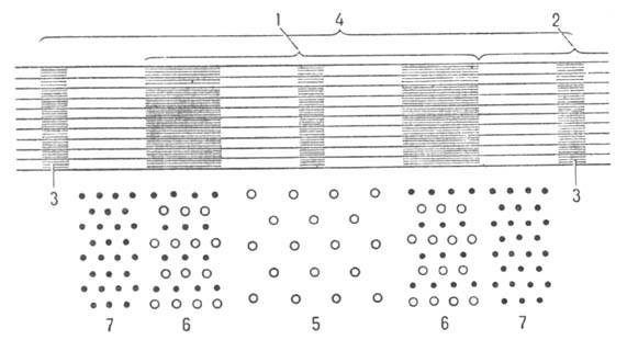

Мышечные волокна построены из продольно расположенных фибрилл (миофибрилл) диаметром ок. 1000 нм, в к-рых чередуются светлые и темные диски (соотв. I и А-диски; рис. 2). В середине диска I расположена пластинка Z, к-рая пронизывает все мышечное волокно, удерживая миофибриллы в пучке и упорядочивая их расположение. Участок между двумя соседними пластинками Z (т. наз. c a p к о м е р)- функцией, единица миофибрилл. Внутри миофибрилл находятся два вида филаментов, ориентированных параллельно продольной оси мышцы,-филаменты актина и миозина.
Рис. 2. Схема продольного разреза участка миофибриллы (1 -диск А, 2-диск I, 3-пластинка Z, 4-саркомер); внизу показана схема поперечного среза миофибриллы (5-только нити миозина, 6-нити актина и миозина, 7-только нити актина).

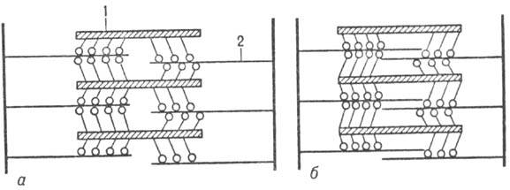

Сокращение мышцы осуществляется в результате скольжения филаментов актина вдоль филаментов миозина (рис. 3) благодаря периодич. присоединению головок миозина к актино-вым филаментам и сгибания молекулы миозина в шарнирных участках (происходит "проталкивание" актиновых филаментов). Расслабление происходит в результате разрыва поперечных контактов миозина и актина и возвращения филаментов в исходное положение.

Рис. 3. Схема поперечнополосатой мышцы в покое (а)и при ее сокращении (б); 1 - филаменты миозина; 2 - филаменты актина.
