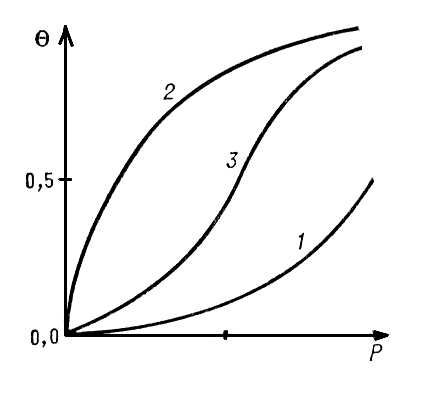

  Уравнение Генри справедливо при очень низких степенях заполнения для однородной поверхности. По мере увеличения степени заполнения всё большую роль начинает играть взаимодействие между адсорбированными молекулами и интенсивность их поверхностной подвижности. Если молекулы адсорбата притягиваются друг к другу, то каждая вновь адсорбирующаяся молекула будет испытывать притяжение и адсорбата и молекул, адсорбированных ранее. Поэтому, по мере заполнения поверхности, силы, удерживающие адсорбированную молекулу, будут увеличиваться и условия для адсорбции будут всё более и более благоприятными. В этом случае с ростом давления изотерма всё круче и круче идёт вверх (см. кривую 1). Однако по мере заполнения поверхности вновь адсорбирующимися молекулами становится всё труднее найти свободное (не занятое др. молекулами адсорбата) место на поверхности. Поэтому с увеличением давления рост адсорбции замедляется и степень покрытия стремится к постоянному значению, равному единице (см. кривую 2, которая характерна при отсутствии взаимного притяжения молекул адсорбата). Если действуют оба эти фактора, то получаются вогнуто-выпуклые изотермы (см. кривую 3).
  Выпуклые изотермы (см. кривую 2) часто описывают уравнением Ленгмюра
  Здесь а — адсорбционный коэффициент, аналогичный по физическому смыслу константе Генри k. Уравнение Ленгмюра справедливо для мономолекулярной адсорбции на однородной поверхности, если можно пренебречь притяжением молекул адсорбата между собой и их подвижностью вдоль поверхности.
  При дальнейшем увеличении давления происходит заполнение второго, третьего и т. д. слоев, т. е. имеет место полимолекулярная адсорбция. Если адсорбент имеет узкие поры и смачивается адсорбатом (см. Смачивание), то в порах может произойти конденсация при давлениях более низких, чем давление насыщенного пара адсорбата. Это явление называется капиллярной конденсацией. Поверхность твёрдых адсорбентов чаще всего неоднородна по адсорбционным свойствам: одни участки поверхности адсорбируют лучше, другие — хуже. При малых давлениях преобладает адсорбция на наиболее активных участках поверхности, с увеличением давления заполняются менее активные участки. Однако, строго говоря, адсорбция происходит одновременно на всей поверхности, и получаемая на опыте изотерма представляет собой сумму изотерм, каждая из которых соответствует определённому типу поверхности. Благодаря этому экспериментальные изотермы мономолекулярной адсорбции могут существенно отличаться от кривых, приведённых на рис.

Типичные изотермы мономолекулярной адсорбции на однородной поверхности.
