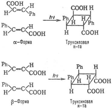

Согласно совр., более строгому определению, топохимические реакции-это такие твердофазные процессы, при к-рых исходная конфигурация частиц в решетке твердого тела однозначно определяет конфигурацию продукта, т.к. межмолекулярные взаимод. в решетке препятствуют переориентации реагирующих частиц при перемещении хим. подсистемы вдоль координаты р-ции. Впервые такой "топохим. контроль" был обнаружен Дж. Шмидтом и М. Коэном в 1964 при исследовании фотодимеризации разл. кристаллич. модификаций коричной к-ты С6Н5СН=СНСООН. В кристаллах а-модификации в соответствии со структурой решетки образуется всегда только труксиловая к-та, в кристаллах b-модификации -труксиновая:

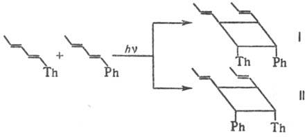

Помимо высокой селективности по хим. структуре продукта, топохимические реакции отличаются и стереоселективностью. Так, при жидкофазной фотодимеризации производных бутадиена с фенильными (Ph) и тиофеновыми (Th) заместителями возникают два энантиомгра I и П. Однако в монокристаллах, образованных смесью этих мономеров, под действием асимметричного поля решетки происходит преим. образование одного из энантиомеров -I или II, в зависимости от того, как возбужденные молекулы мономеров взаимод. с полем решетки:
