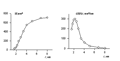

Для построения дифференциальной кривой проводят графическое дифференцирование интегральной кривой или рассчитывают значения DV при соответствующих значениях Dr, находят DV/Dr и тогда строят дифференциальную кривую как функцию от rср. Пример кривых распределения пористого пространства активированного угля, найденных по адсорбции азота, приведен на рис.1.34.
Рис. 1.34. Интегральная (а) и дифференциальная (б) кривые распределения пористого пространства мезопористого адсорбента по адсорбции азота
